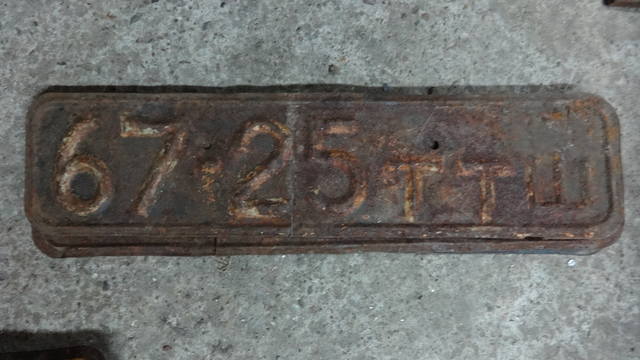

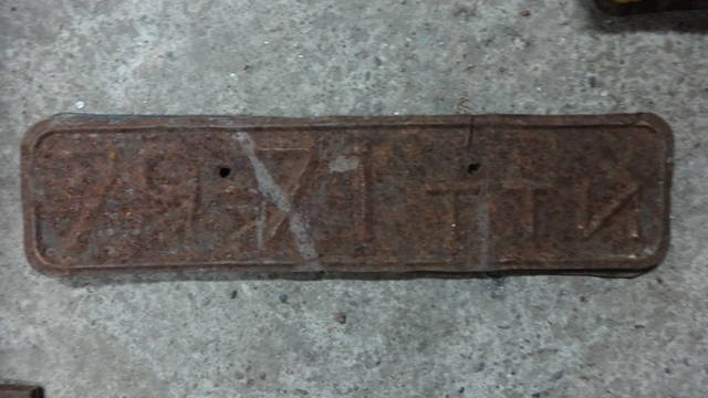

Продолжаю работать над восстановлением черных номерных знаков.
Процесс не быстрый, но результат меня радует.
До покраски номера были отпескоструены.
Фото Было-Стало

Сообщение от ХАН Посмотреть сообщение
Фото Было-Стало
Несколько странный подход. Вроде всё основательно: песочка, покраска, максимально приближенная к заводской. Но почему не заварить трещины, отстучать кайму и явные неровности и в некоторых местах "шпатленуть"? Непонятно...
