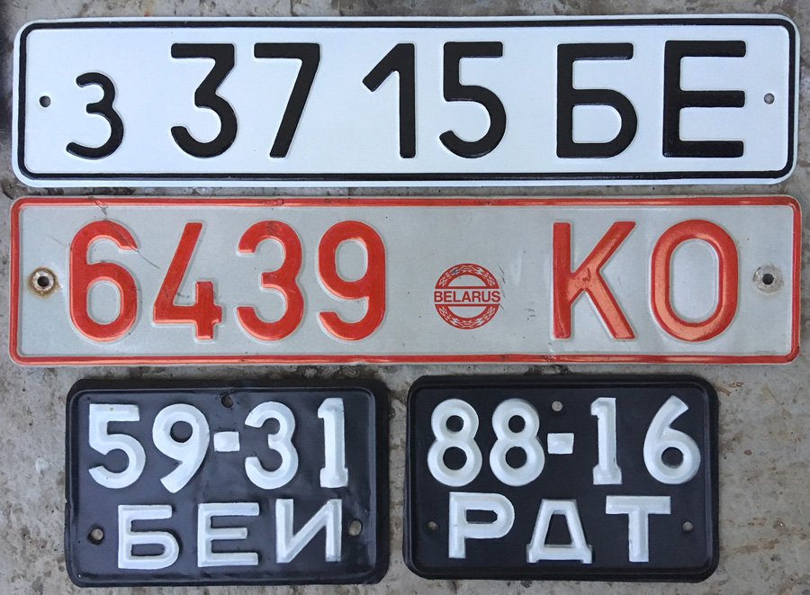

Кое-что восстановил за последнее время:
http://garagnoe.ru/
93rus (29.05.2019), barzha/47 (29.05.2019), kote (09.06.2019), nexus_6 (29.05.2019), noreplay (30.05.2019), Pim42 (29.05.2019), Владимир1 (29.05.2019), константин (29.05.2019), СВП (29.05.2019)

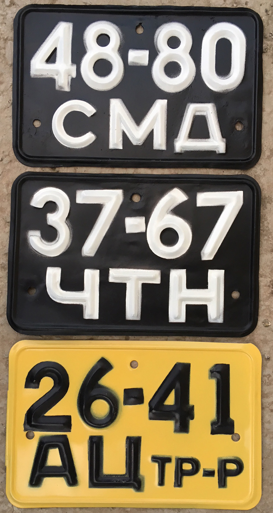

Старый 03.06.2019, 10:02   #597
Не однократно убеждался и убеждал себя , что нельзя делать ни какие дела без настроения.
Вот и на сей раз настроение пропало на третьем етапе восстановления номера.
Продаван подобрал краску не в цвет, вернее по каталогу и на балончике цвет был почти родной , а при применении разочаровал.
Поетому номер лежал дожидаясь своей участи.И опять же чтобы скоротать время перед встречей с нужным человеком решил нанести символы.
При первых же линиях стало понятно что день не мой , но я с упрямством барана продолжал действие.
Результат не заставил себя ждать.Ещё и маркер закончился и начал рисовать полосами.
Короче вот такой результат.Я не доволен , возможно пущу в перекрас.
Ну а на фото как всегда лучше чем в натуре.
AlexanderSiberian (05.06.2019), kote (09.06.2019), константин (03.06.2019)

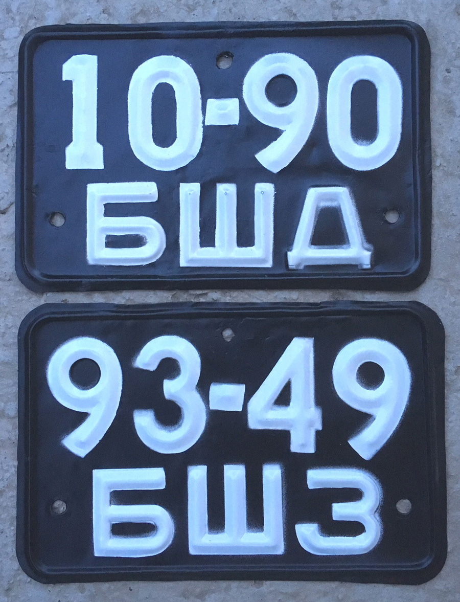

Покрасил немного, для мото и тракторов осталось не сделанными всего 6 букв-масок: ж, у, х, щ, э, ю.
http://garagnoe.ru/
93rus (14.06.2019), barzha/47 (05.06.2019), demyana666 (10.03.2020), kote (09.06.2019), nexus_6 (05.06.2019), UTAH (09.06.2019), Дмитрий89 (14.06.2019), константин (05.06.2019), Олег К (15.06.2019), СВП (15.06.2019), ХАН (05.06.2019)

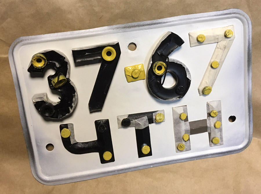

Эти два немного прошел полиролью после покраски, чтобы убрать лишний напыл и неровности.
http://garagnoe.ru/
93rus (14.06.2019), kote (16.06.2019), nexus_6 (14.06.2019), UTAH (20.06.2019), константин (14.06.2019), СВП (15.06.2019)

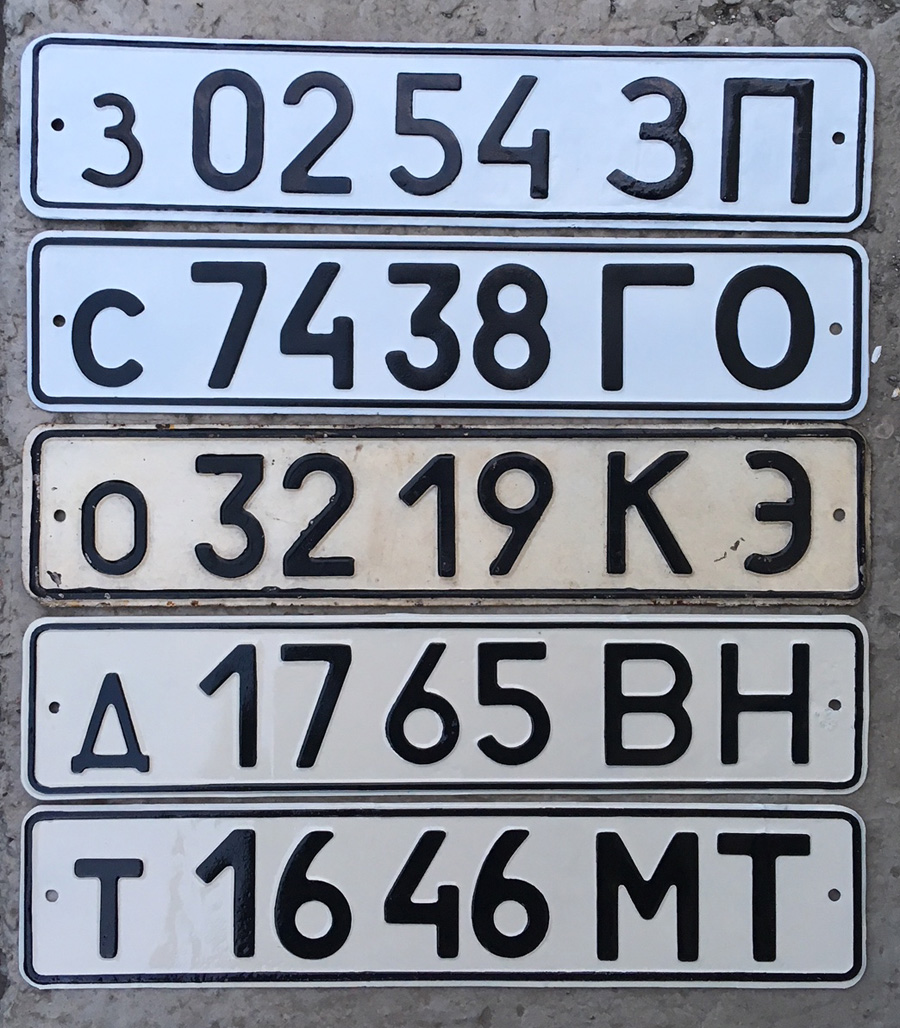

Опробовал новую краску для номеров стандарта 1977г. Хоть мне и не нравится краска Kudo - она долго сохнет и укрывистость так себе, зато у нее есть номерные цвета, которых нет у других производителей, по крайней мере из тех, что продаются в магазинах автоэмалей в моем районе. Цвет сливочно-белый 295 достаточно отдает желтизной и поэтому близок к хорошо выцветшим оригиналам. А сушить, пока лето, можно и на солнце, главное выбрать место, где поменьше пыли и насекомых, липнущих на свежую краску.
http://garagnoe.ru/
as077 (20.06.2019), barzha/47 (20.06.2019), Pim42 (20.06.2019), UTAH (20.06.2019), Владимир1 (20.06.2019), константин (20.06.2019), Олег К (20.06.2019), СВП (20.06.2019)
