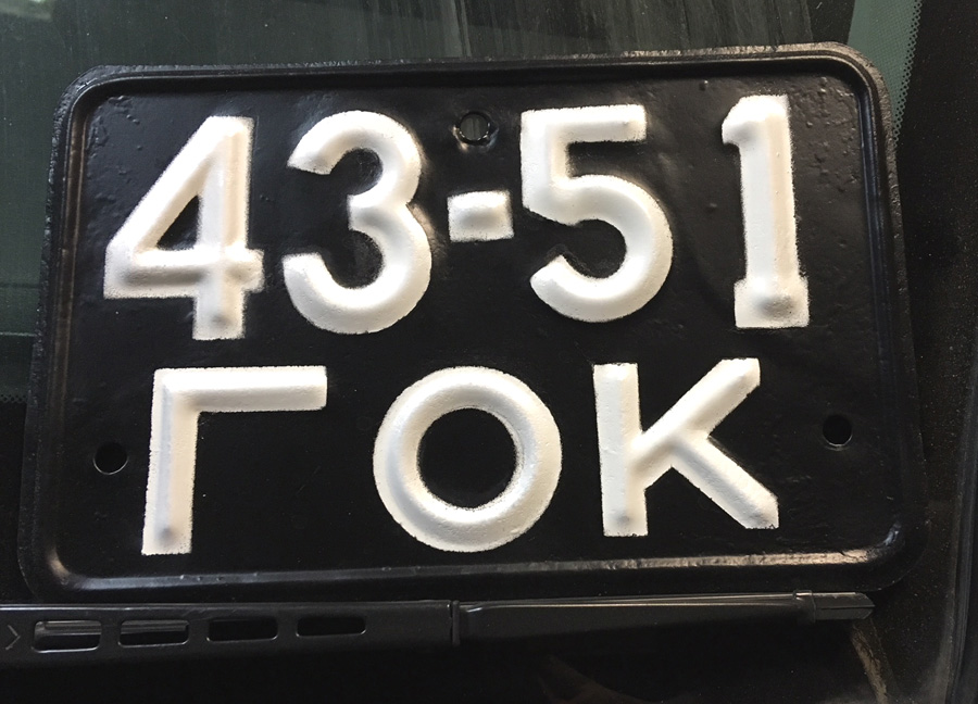

Вот еще покрасил один из "эталонных" номеров - по нему я отливал несколько символов из эпоксидки (двойку делал по другому номеру и она слегка не попала). Естественно, после покраски отливать по нему уже не буду, смола очень хорошо "отдирает" любую краску с номера при снятии детали.
http://garagnoe.ru/ |
