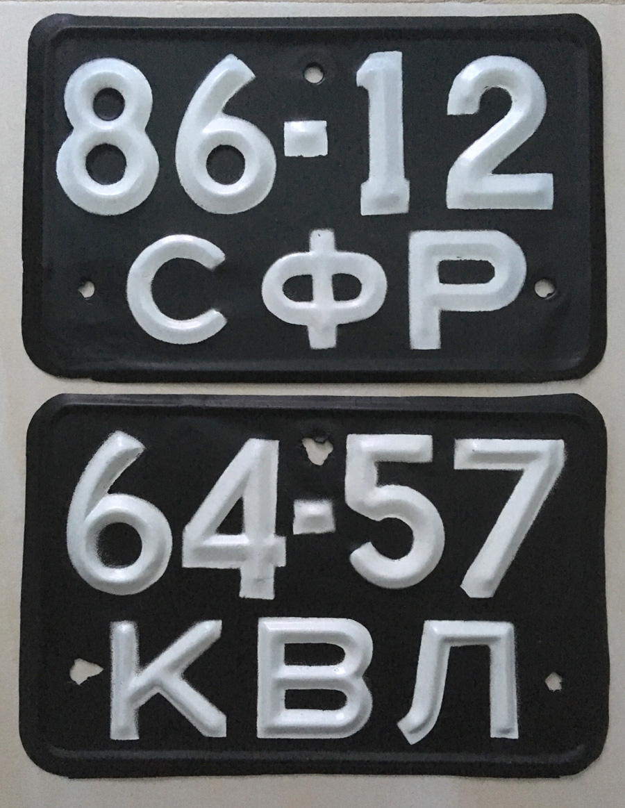

Можно и с обратной стороны, но у меня магниты не только держат маскировку из ватмана, а я ими еще выравниваю символ относительно номера, чтобы зазоры по краям были примерно одинаковы.
Вот еще пару номеров на днях открасил, пока "отрабатываю" технологию.

Цифры все, 2 и 4 из ватмана, остальные из эпоксидки, некоторые по 2 экземпляра, буквы пока где-то половина алфавита. Но это только на мото и трактора, на автомобильные я еще не делал, пока нет ровных номеров с хорошими штампами, которые нужно будет впоследствии перекрашивать, по которым можно сделать символы из эпоксидки. По номерам, которые в хорошем состоянии и родной краске я делать не хочу - со смолой оторвется краска от номера и их придется перекрашивать.
