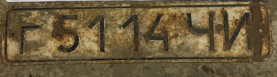

Небольшой отчетец по восстановлению белых номеров с применением краски из разных баллончиков:
В таком состоянии номера были:
И после:
С КЭФ я ничего не делал, просто положил для сравнения цвета - он хорошо сохранился, но белый цвет заметно пожелтел. оЧБ не перекрашивал, а только подправил, убрал поверхностную ржавчину преобразователем и слегка подкрасил символы маркером. гЧИ красил немецким Motip цвет номерной Вазовский 201, пожалуй лучшая краска из попадавшихся мне в баллончиках, но понятно и дорогая - 380р. за 400 граммовый баллончик. зГО и АСЖ - баллончик попроще Kudo, цвет "белый газ", он оказался "желтее" мотиповского и ближе к оригиналу, но очень долго сохнет и слегка конфликтует с нитро маркером (краска алкидная, а не акриловая - сразу не посмотрел, когда покупал).
Кстати маркер я теперь использую, по совету Дмитрия и Алексея, Paint Marker, нитро черный, цвет у него именно черный без всякого синего отлива. А тракторный я красил лет 5 назад, сейчас только дорисовал символы, какой баллончик был - не помню, скорее всего обычный белый типа леруашных.

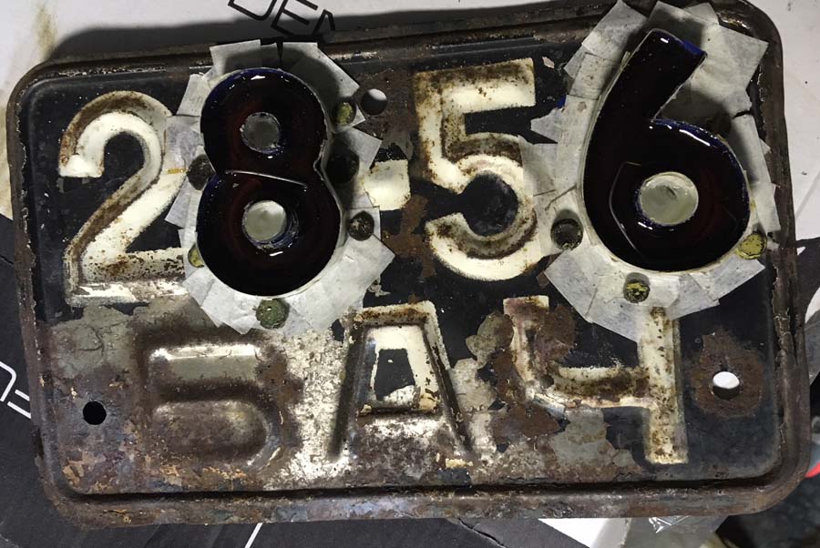

Сегодня расскажу про еще один метод изготовления маскировки или колпачков для покраски черных номеров.
Когда пытаешься что-то воспроизвести максимально похожим на оригинал, удобнее всего использовать исходную технологию, и в этом смысле колпачки, вырезанные из номеров, конечно лучший вариант, ведь так эти номера изначально и красили. Но резать черные номера мне совсем не хотелось — их уже давно не выдают и больше их не становится, да и у меня их не так много, к тому же металл там такой, что восстановить номер можно почти из любого состояния. Идея отлить маскировку из эпоксидной смолы мне пришла почти сразу. Но вот оказалось, что в городе «миллионнике» купить смолу, отвердитель с пластификатором и разделительный воск на вес, сколько мне нужно, чтобы ценник был не космический, и чтобы продавцы сами разбирались в этих материалах, можно только в одном месте на совсем другом конце города от меня, где я практически не бываю, и к тому же они не работают по выходным. Так что по-началу я делал колпачки из ватмана, проклеивая их малярным бумажным скотчем, чтобы придать выпуклую форму символа. Метод вроде не плохой, но сложно делать окружности, чтобы они были действительно круглыми и зазор между краем колпачка и номером получается разным, из-за чего напыл выходит где-то больше, где-то меньше.
Где-то с месяц назад я все-таки доехал до фирмы с эпоксидкой. Купил 1 кг. Смолы, 500 грамм отвердителя с пластификатором, 100 грамм разделительного воска и, на всякий случай, баллончик с разделительной смазкой, все с тарой вышло примерно 1000 рублей. Если бы привез свою тару и не покупал баллончик (воск намного лучше), уложился бы рублей в 600-700. Были еще разные литьевые пластики, они сохнут быстрее, но сильно дороже.
Нижней стороной матрицы для заливки служит сам номер, а боковые стенки я выклеил из полосок, вырезанных из оракала (пленка для наружной рекламы), глянцевой стороной внутрь, благо обрезков оракала у меня много. Таким образом достаточно удобно делать окружности.
Клеил малярным скотчем, смола хоть и очень вязкая, но все равно пытается протечь между номером и боковыми стенками пока застывает, так что пригодились неодимовые магниты — ими я дополнительно придавливал места приклейки боковин.
Перед заливкой все смазывается разделительным воском, иначе застывший символ будет сложно отодрать от металла, не сломав. Твердеет смола примерно сутки, потом можно вынимать изделие. Изначально задумывалось, что в одну форму можно будет заливать смолу по несколько раз, чтобы делать по 2-3 одинаковых символа, не тратя время на переклейку. Но выдрать готовое изделие не повредив стенки матрицы оказалось не реально, целыми остаются только некоторые элементы.
Обратная сторона колпачка полностью повторяет форму символа на номере. Готовые символы местами подшлифовывал напильником или нождачкой, где-то пришлось подшпаклевать, обрабатывается застывшая эпоксидка хорошо.
Вот как бы первые, тестовые образцы, кое-что конечно доработать еще надо, но такой кривоты, как было по началу уже нет.

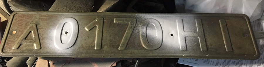

Потратился недавно на хороший эпоксидный грунт в баллончике, по нему можно шпаклевать и он служит изолятором между кислотником и шпатлевкой. Грунт той же фирмы, что и шпаклевки, которые я использую, качество у этих материалов вроде не плохое.
Как-раз надо было перекрасить этот номер и заделать в нем лишние отверстия:
После очистки и кислотника загрунтовал места, которые будут шпаклеваться:
Сами отверстия заделал шпаклей с микрофиброй, после с лицевой стороны выровнял универсальной (сразу ровно сделать микрофиброй очень сложно)
Теперь уже загрунтовал весь номер и покрасил.
На фото конечно может и выглядит немного лучше чем в живую, и кое-где остались мелкие неровности, но уж точно лучше, чем было до перекраса.
