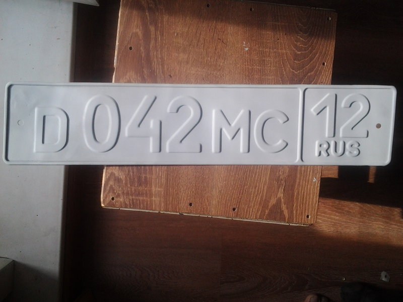

Возвращаюсь к раннее написанному.

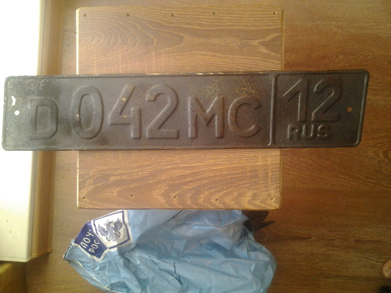

Как помните мне одноклубник подогнал вот такой номерок, горелый.
Я его попытался очистить от горелой краски щёткой по металлу.Процесс успешный но долгосрочный и трудоёмкий.
От щётки остались достаточно глубокие царапины и мелкие частицы краски, для их удаления решил использовать "наногубку".Учитывая рельефность подумал что самое то.
Редкосное дерьмо.Результат конечно был, но после пары минут работы от абразивного слоя остались одни воспоминания.
Как оказалось проще было помыть техническим ацетоном и все микроостатки краски смылись.

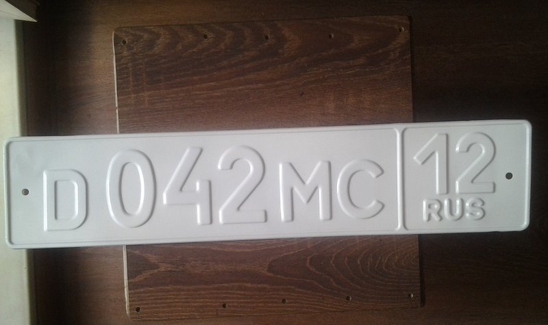

Ну а после как всегда : два слоя грунтовки чтобы залить царапины и окрас фона.
Ну и заключительный этап - окраска символов.Прошу строго не судить , как оказалось зрение уже не то , да и руки начали дрожать.
з.ы. Обратку решил оставить так как есть, слишком муторный процесс очистки от горелой краски, а я никогда не отличался терпением.
