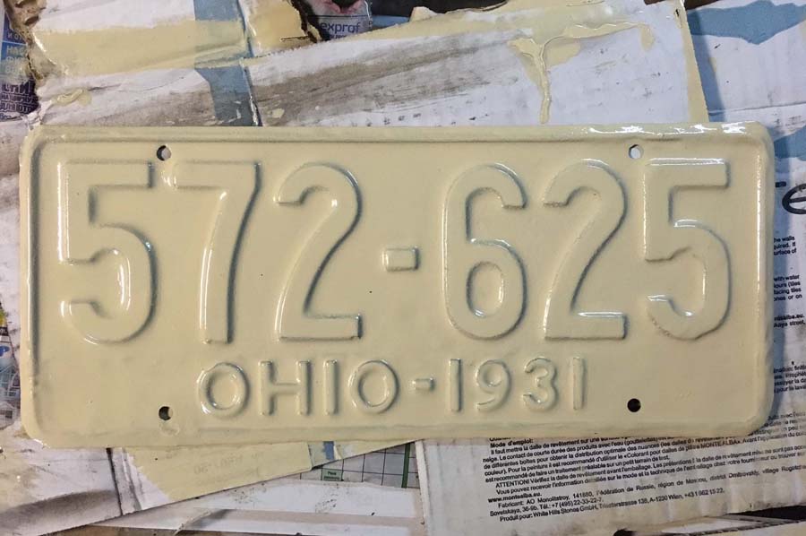

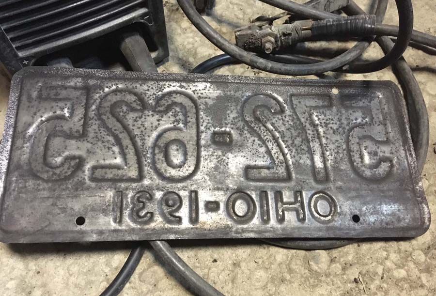

Продублирую сюда со своей темы:
Бывает что "следы времени" только добавляют ценности старым номерам. Но некоторым все-таки нужно восстановление и перекрас. Как например этому Огайо 1931 года. Он был настолько коррозийным, что сложно было определить оригинальные цвета фона и символов. Номер лежал у меня с 2013 года, когда я только начал их коллекционировать, и вот наконец у меня дошли руки его "оживить".
Нождачкой такой слой ржавчины можно убирать вечно, а диск на болгарке может попортить и без того старый металл, к тому же им не очень удобно чистить возле выштамповок. Решил попробовать элетрохимический метод удаления ржавчины. Для этого нужен электролит (вода + кальцинированная сода) и источник постоянного тока. Часто используют блоки питания от компьютера, но у меня свободного под рукой не было, а свой комп разбирать совсем не хотелось, был еще какой-то блок питания ампер на 5, но мне его показалось недостаточно. Я использовал девайс посерьезнее: сварочный инвертор выдает тот же постоянный ток, только вольт 20-28, а ампераж на моем регулируется.
Минус подключается к очищаемому номеру, плюс - на какой-нибудь кусок железа, желательно нержавейки, на него в процессе очистки собирается всякая муть. Поначалу выставил на 50 ампер, но потом уменьшил до 20, от этого процесс очистки вроде бы не ухудшился. На каждую сторону уходило минут по 15, под конец каждой обработки электролит начинал местами кипеть - приходилось делать перерывы. Точных пропорций для изготовления электролита и силы тока я не знаю, наверняка есть какие-то оптимальные значения. Я развел 200 грамм кальцинированной соды примерно на 7-8 литров воды. В итоге ржавчина с номера ушла, остался небольшой черный налет, который легко убирается металлической щеткой или даже скотч-брайтом, под налетом ржавчины не осталось (как бывает если использовать недорогой преобразователь ржавчины). Стали видны раковины, которые были скрыты ржавчиной.
Дальше обработал грунтом кислотником, покрасил фон в два слоя, когда высох - покрасил символы.
Думаю когда краска полностью высохнет, немного заматировать его скотч-брайтом, а то как-то он сильно блестит для 1931 года.

очень достойно получилось .
