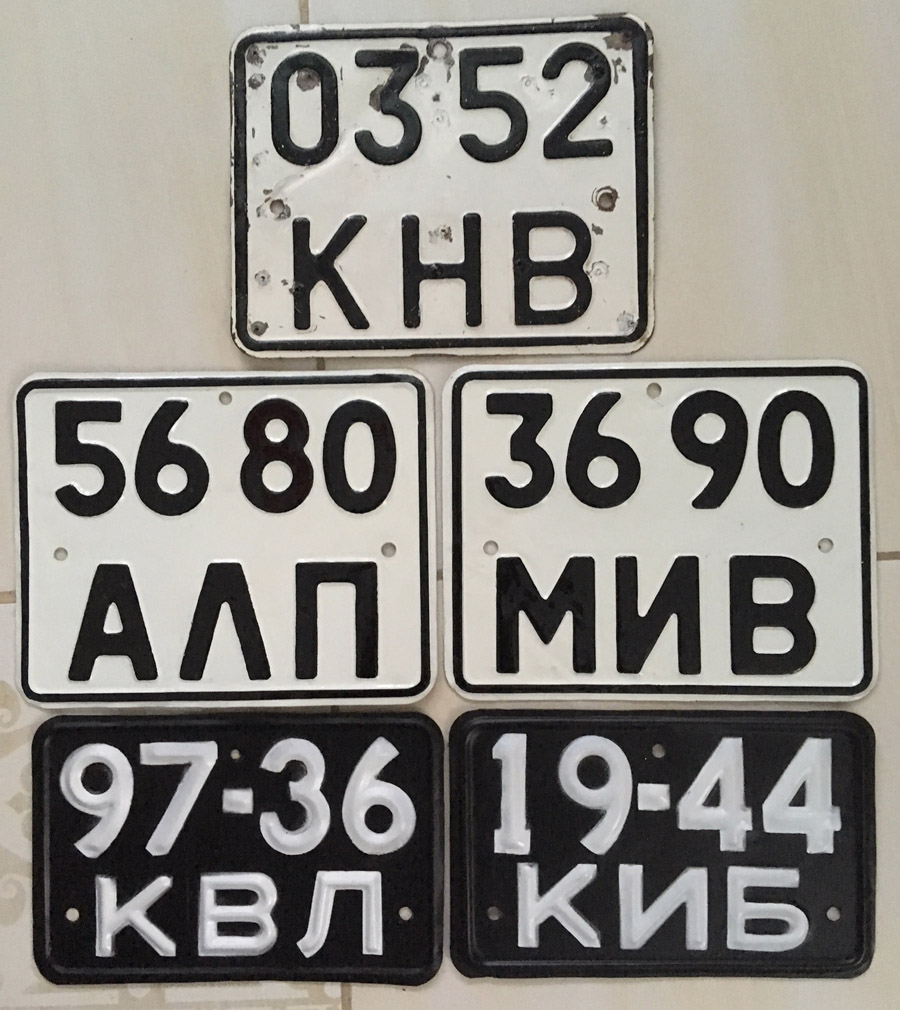

AlexanderSiberian 08.04.2019 10:54
Сделал за последнее время. Верхний не перекрашивал, отмыл, подравнял, немного подкрасил символы. Пусть для разнообразия часть номеров в коллекции будет и в заводской краске. Остальные перекрашивал, нравится этот жирный шрифт на мотономерах 1977 года.
http://images.vfl.ru/ii/1554708047/c...7/26105168.jpg
Периодически покупаю ребенку суши в одном и том же месте, к суши там дают конверт со всякими рекламными листовками, с некоторых пор заметил, что в него идеально входят черные мотономера. Пока коллекция в коробках, а не на стене - использую эти конверты для хранения.
http://images.vfl.ru/ii/1554708364/8...3/26105217.jpg
http://images.vfl.ru/ii/1554708330/6...f/26105209.jpg
