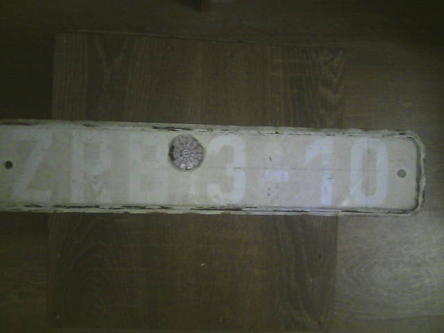

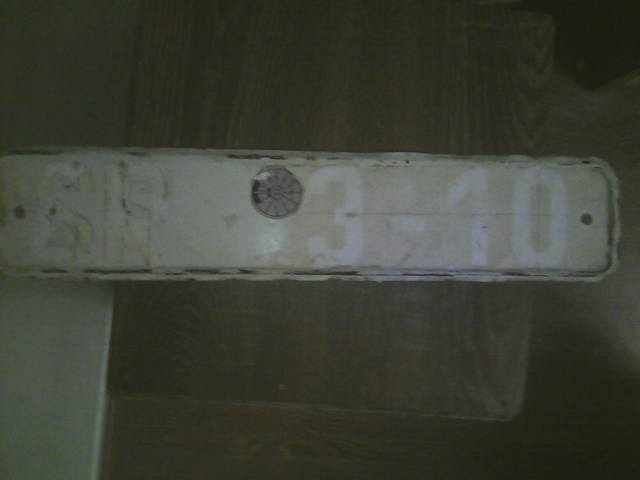

Лежал , пылился года 4 ,у меня в коробочке вот такой номерок - SP 3-10
Облезлый ничем не примечательный. Подогнал его мне среди прочих , Коля "Плюшкин" после очередного вояжа к сыну в Германию.
Все гдр-овские номера разошлись,а он затерялся , лежал никчемный запыленный и не знал я что с ним делать.
Тут пришёл в гости внучок самый мелкий и притащил с собой целый пакет плёнки самоклейки.
Говорит "Давай деда аппликацию делать , завтра в сад нести нужно."
Сделали мы с ним всё что нужно, и подумал я - может попробовать номерок освежить?
Очистил его от старой краски , а под ней символы то другие ZRB 3-10.

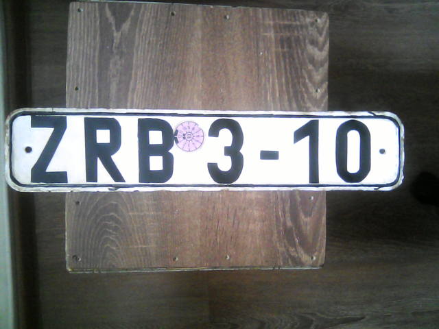

Решил по ним освежить. Короче , вот такая аппликация получилась .

Позволю себе немного критики. Символы на ГДРовские номера наклеивались (неоднократно видел машины с полностью или частично отклеившимися буквами/цифрами). Но все были одинаковые, явно централизованного производства. Ваши - совсем не по GOSTу, до первого дорожного полицая. ZRB - это Шпремберг, на всякий случай.
Pim42 28.02.2019 15:48
Старался копировать по оставшимся следам , но...годы берут своё - дрожат руки и глаза слезятся.
з.ы А SP ? Округ Лейпциг , а район ?
Андрей Богомолов 28.02.2019 15:54
Сообщение от Pim42 (Сообщение 105814)
SP было возможно только с четырьмя цифрами, и в таких номерах S - действительно Ляйпциг, а P - порядковая буква, такая же, как и цифры после неё.
Pim42 28.02.2019 16:06
Возможно так и было.
На SP ещё были остатки черной пленки кусками и до наклейки краска , а вот от страховой наклеки уже ничего не было даже верхнего слоя краски.

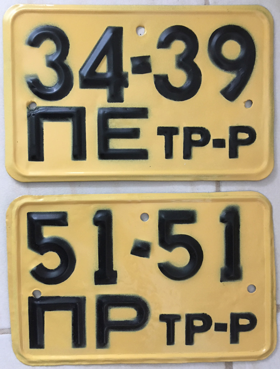

Купил недавно нормальный желтый цвет для советских тракторных, покрасил пару номеров. Опять выбор пал на баллончик фирмы Мотип, хоть и ценник у них не подарочный, но у остальных, что мне попадались, либо не было такого же качества, либо подходящего желтого цвета.
http://images.vfl.ru/ii/1551945284/3...1/25668257.jpg
Вот еще фото для сравнения цвета.
http://images.vfl.ru/ii/1551945344/5...6/25668264.jpg
Оставшимся китайским леруашным баллончиком теперь буду красить обратные стороны номеров, до Мотипа, и по качеству краски, и по удобству работы ему очень далеко.
UTAH 07.03.2019 12:38
34-49 вообще классно получился - в плане цвета.
Вот только на всех номерах маленькие буквы как-то страдают... слишком жирноваты будто. И напыла вокруг них нет практически. Получается слишком плотно там колпачки прижимаются (или там не колпачки используются?)
AlexanderSiberian 07.03.2019 13:49
На мелких буквах тоже колпачки, только так и крашу. Прижимаю колпачки к номеру мелкими неодимовыми магнитами, напыл местами есть, но небольшой, чтобы он был одинаковым со всех сторон, нужно чтобы был одинаковый зазор со всех сторон между колпачком и номером, причем одинаковый до десятых миллиметра, наверно. Любое расхождение зазора, сразу видно на открашенном номере.
UTAH 07.03.2019 22:14
Может на мелкие буквы колпачки вообще должны слабо прижимать?
Просто если смотреть на оригинал (28-17), так там вообще напыл очень большой на мелких буквах... и у буквы Р более округлой получается внутренняя часть.
dermaler 08.03.2019 12:39
Номера то бэушные.Метал везде косой кривой, они же не новые.
Этого и зазор разный.Не будешь же отливать на каждый номер свю заготовку из эпоксидки.
В теме " Коллекция Nomerr" мелькали свинцовые колпачки .Может они и есть самые что ни на есть настоящие??

AlexanderSiberian 09.03.2019 10:18
dermaler, так и есть, идеально ровных номеров практически не попадается. К каждому номеру маскировку (или колпачки) приходится подбирать индивидуально, из тех что есть конечно. Где зазор слишком большой - подклеиваю бумажный скотч на торцевой стороне на эпоксидных, а те что из ватмана выравниваю магнитами. Собственно на эту подгонку уходит гораздо больше времени, чем на саму покраску. А те свинцовые колпачки возможно из какой-нибудь воинской части, где номера подкрашивали, на заводские не похоже - слишком кривые, номера с ними хорошо не покрасить, ведь на открашенном номере кривота, засчет контраста черного и белого цветов, видна гораздо лучше, чем на колпачке.

AlexanderSiberian 29.03.2019 13:16
Попробовал убрать лишний напыл черной краски на символах при помощи полироли.
http://images.vfl.ru/ii/1553853765/a...a/25969034.jpg
http://images.vfl.ru/ii/1553853793/3...1/25969040.jpg
Конечно покупать полировальную пасту только ради этого может быть не бюджетно, но у меня в гараже был начатый тюбик Фореклы Джи4.
http://images.vfl.ru/ii/1553853985/7...f/25969072.jpg
Напыл убирает не так быстро, как мелкая нождачка с водой, но зато меньше вероятность повредить белую краску на символах. Подойдет любая сильно- или средне- абразивная паста.
