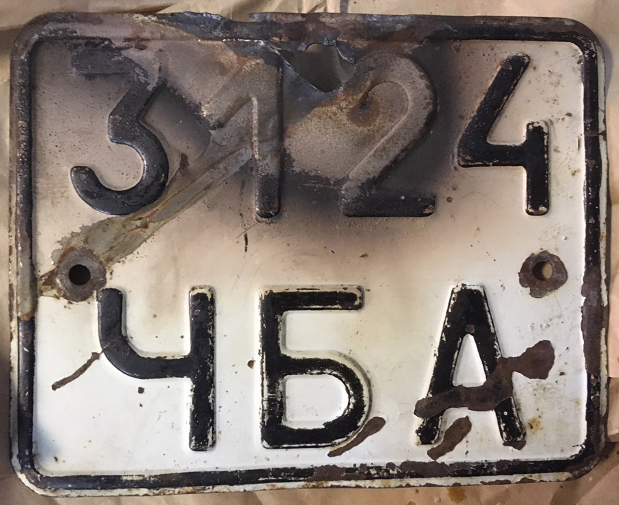

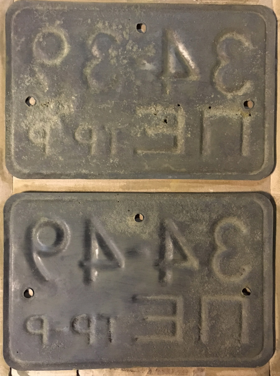

AlexanderSiberian 03.11.2018 15:47
Сделал еще номерок.
Вот в таком виде он мне достался:
http://images.vfl.ru/ii/1541244052/6...d/24047500.jpg
Вроде он раньше не перекрашивался, но на обратной стороне от электрохимической чистки краска сразу пошла пузырями, а на лицевой даже после чистки некоторые места пришлось доскребать вручную. Как будто обратную сторону не грунтовали перед покраской.
http://images.vfl.ru/ii/1541244198/f...7/24047515.jpg
Покрыл кислотником, потом филлером, дыру заклеил шпаклевкой с волокном и стеклотканью с обратной стороны, оставшиеся неровности прошпаклевал универсальной шпаклевкой.
http://images.vfl.ru/ii/1541244358/0...f/24047543.jpg

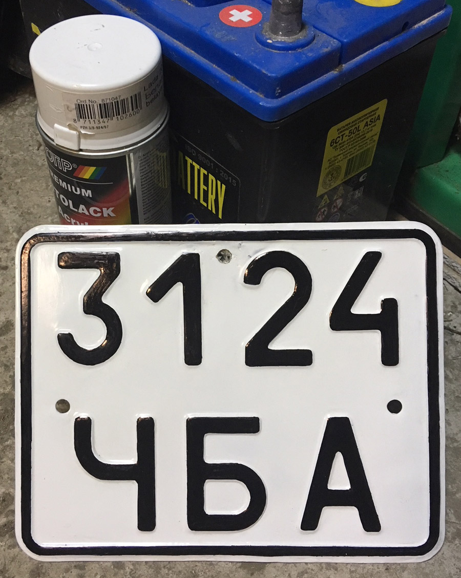

Белый слой:
http://images.vfl.ru/ii/1541244417/2...3/24047556.jpg
На этот раз фон вместо леруашного баллончика красил более нормальным, немецким Motip, цвет вазовский 201, белый, слегка с желта, мне показалось так ближе к оригиналу, к тому же эта краска ложится и выглядит намного лучше дешевых китайских баллончиков.
http://images.vfl.ru/ii/1541244629/8...4/24047584.jpg

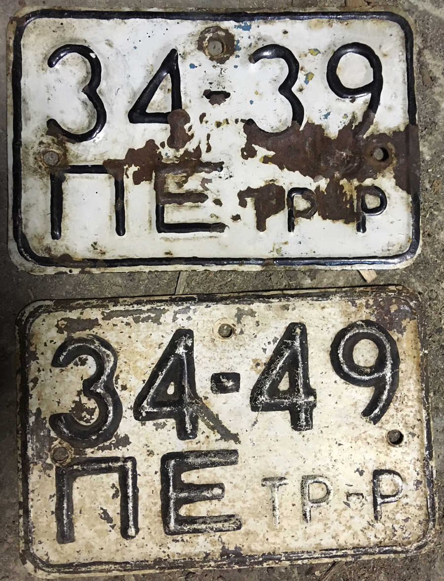

Вот такие 2 желтых тракторных номера недавно мне пришли:
http://images.vfl.ru/ii/1542962780/9...b/24319187.jpg

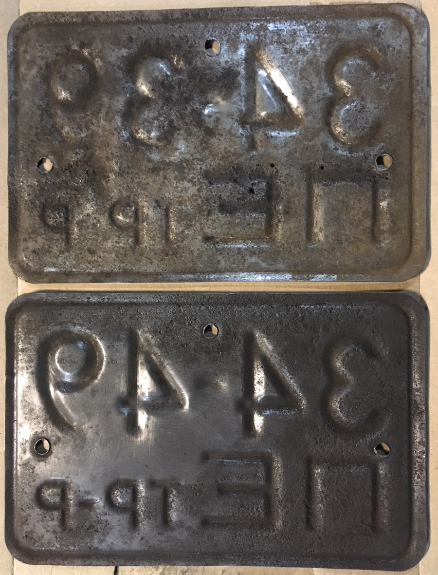

Как обычно, почистил электрохимическим методом, благо и емкость подходящая уже есть. Краска с перекраса быстро отвалилась целыми шмотками, на одном номере под белой краской оказались остатки заводской желтой.
http://images.vfl.ru/ii/1542963012/c...7/24319233.jpg
http://images.vfl.ru/ii/1542963044/1...5/24319235.jpg
Один из номеров почистился до дыр, ну собственно и так было понятно, что он в неважном состоянии.
http://images.vfl.ru/ii/1542963118/8...4/24319250.jpg
http://images.vfl.ru/ii/1542963152/2...3/24319252.jpg

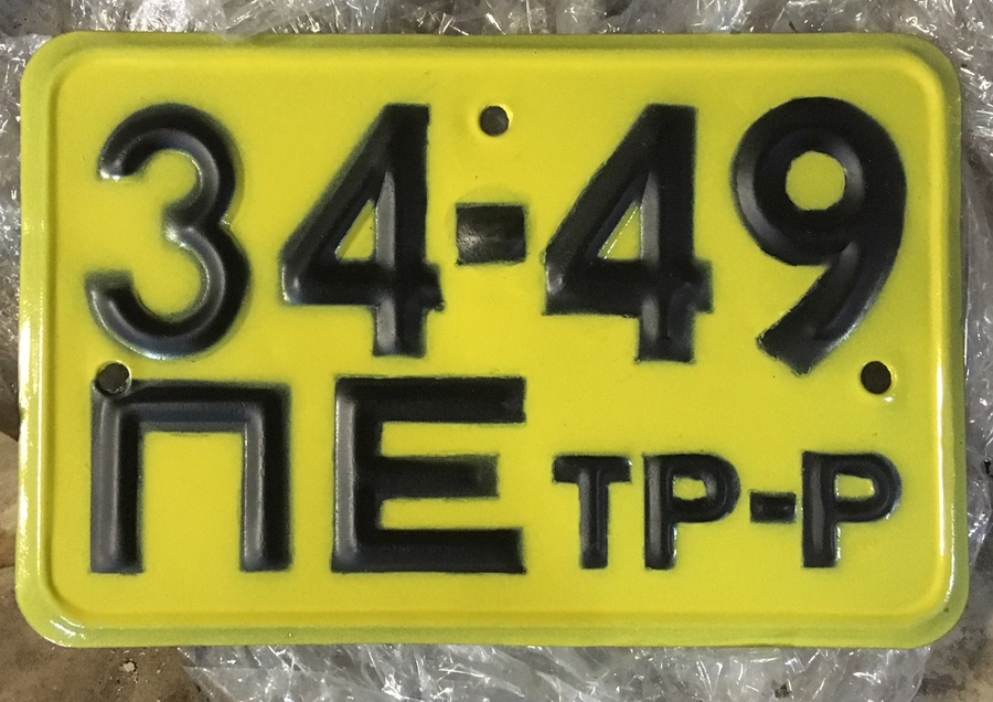

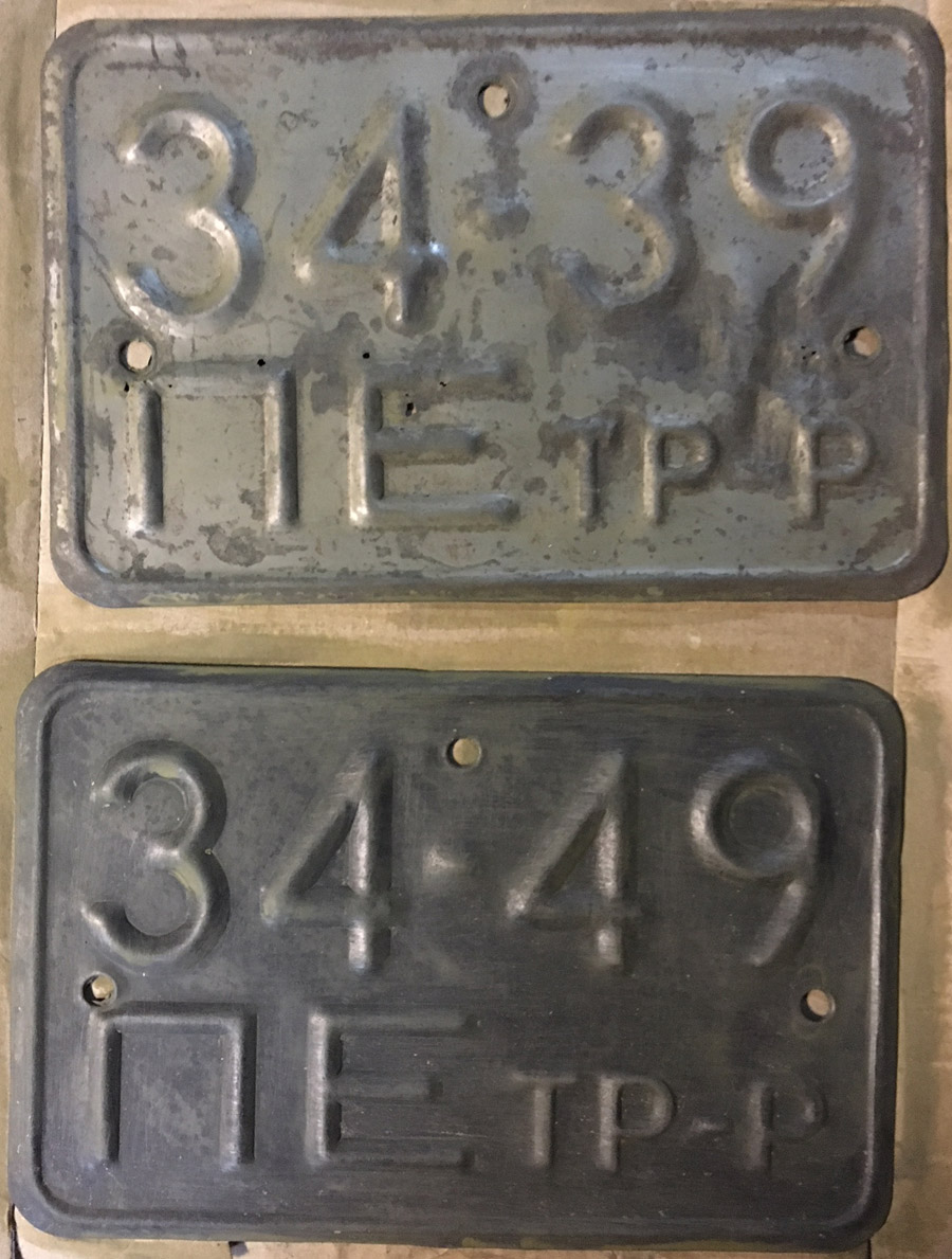

Дальше кислотник:
http://images.vfl.ru/ii/1542963186/1...8/24319257.jpg
http://images.vfl.ru/ii/1542963220/9...6/24319259.jpg
"Дырявый" номер я пока отложил - шпаклевать по кислотнику очень нежелательно, надо перекрыть грунтом-изолятором, а компрессор я пока не подключил. Когда кислотник полностью высох, на втором покрасил черный слой.
http://images.vfl.ru/ii/1542963377/1...b/24319287.jpg
Дальше покраска с маскировкой для символов (или колпачками), подготовил их сколько мог, но все-равно небольшие косяки вылезли.
http://images.vfl.ru/ii/1542963473/8...e/24319308.jpg
http://images.vfl.ru/ii/1542963493/8...5/24319314.jpg
В этот раз вроде нормально получилось, до этого пробовал красить таким же методом - получалось так себе.

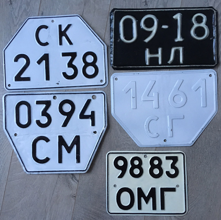

AlexanderSiberian 23.12.2018 10:07
Небольшой отчетец по восстановлению белых номеров с применением краски из разных баллончиков:
В таком состоянии номера были:
http://images.vfl.ru/ii/1545547228/f...e/24698162.jpg
http://images.vfl.ru/ii/1545547257/5...e/24698164.jpg
http://images.vfl.ru/ii/1545547289/2...5/24698165.jpg
http://images.vfl.ru/ii/1545547326/1...9/24698168.jpg
И после:
http://images.vfl.ru/ii/1545547365/e...7/24698172.jpg
С КЭФ я ничего не делал, просто положил для сравнения цвета - он хорошо сохранился, но белый цвет заметно пожелтел. оЧБ не перекрашивал, а только подправил, убрал поверхностную ржавчину преобразователем и слегка подкрасил символы маркером. гЧИ красил немецким Motip цвет номерной Вазовский 201, пожалуй лучшая краска из попадавшихся мне в баллончиках, но понятно и дорогая - 380р. за 400 граммовый баллончик. зГО и АСЖ - баллончик попроще Kudo, цвет "белый газ", он оказался "желтее" мотиповского и ближе к оригиналу, но очень долго сохнет и слегка конфликтует с нитро маркером (краска алкидная, а не акриловая - сразу не посмотрел, когда покупал).
Кстати маркер я теперь использую, по совету Дмитрия и Алексея, Paint Marker, нитро черный, цвет у него именно черный без всякого синего отлива. А тракторный я красил лет 5 назад, сейчас только дорисовал символы, какой баллончик был - не помню, скорее всего обычный белый типа леруашных.

Нужно фото отреставрированных номеров, и ыото трафаретов)
