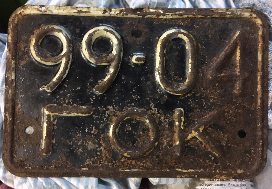

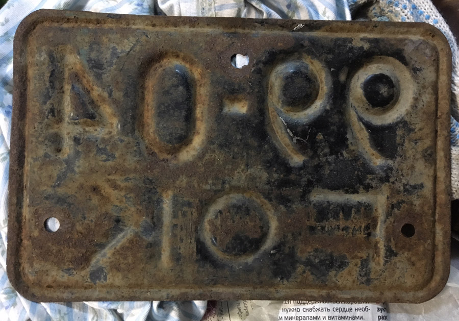

Продублирую сюда со своей темы:
Бывает что "следы времени" только добавляют ценности старым номерам. Но некоторым все-таки нужно восстановление и перекрас. Как например этому Огайо 1931 года. Он был настолько коррозийным, что сложно было определить оригинальные цвета фона и символов. Номер лежал у меня с 2013 года, когда я только начал их коллекционировать, и вот наконец у меня дошли руки его "оживить".
http://images.vfl.ru/ii/1537170191/5...e/23369410.jpg
http://images.vfl.ru/ii/1537170218/7...f/23369419.jpg
Нождачкой такой слой ржавчины можно убирать вечно, а диск на болгарке может попортить и без того старый металл, к тому же им не очень удобно чистить возле выштамповок. Решил попробовать элетрохимический метод удаления ржавчины. Для этого нужен электролит (вода + кальцинированная сода) и источник постоянного тока. Часто используют блоки питания от компьютера, но у меня свободного под рукой не было, а свой комп разбирать совсем не хотелось, был еще какой-то блок питания ампер на 5, но мне его показалось недостаточно. Я использовал девайс посерьезнее: сварочный инвертор выдает тот же постоянный ток, только вольт 20-28, а ампераж на моем регулируется.

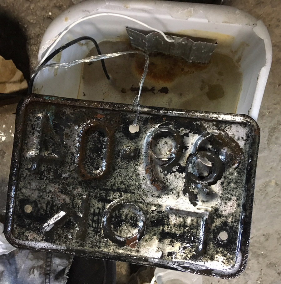

http://images.vfl.ru/ii/1537170777/f...0/23369560.jpg
http://images.vfl.ru/ii/1537170816/c...8/23369574.jpg
Минус подключается к очищаемому номеру, плюс - на какой-нибудь кусок железа, желательно нержавейки, на него в процессе очистки собирается всякая муть. Поначалу выставил на 50 ампер, но потом уменьшил до 20, от этого процесс очистки вроде бы не ухудшился. На каждую сторону уходило минут по 15, под конец каждой обработки электролит начинал местами кипеть - приходилось делать перерывы. Точных пропорций для изготовления электролита и силы тока я не знаю, наверняка есть какие-то оптимальные значения. Я развел 200 грамм кальцинированной соды примерно на 7-8 литров воды. В итоге ржавчина с номера ушла, остался небольшой черный налет, который легко убирается металлической щеткой или даже скотч-брайтом, под налетом ржавчины не осталось (как бывает если использовать недорогой преобразователь ржавчины). Стали видны раковины, которые были скрыты ржавчиной.
http://images.vfl.ru/ii/1537171413/f...2/23369703.jpg
http://images.vfl.ru/ii/1537171436/d...3/23369713.jpg

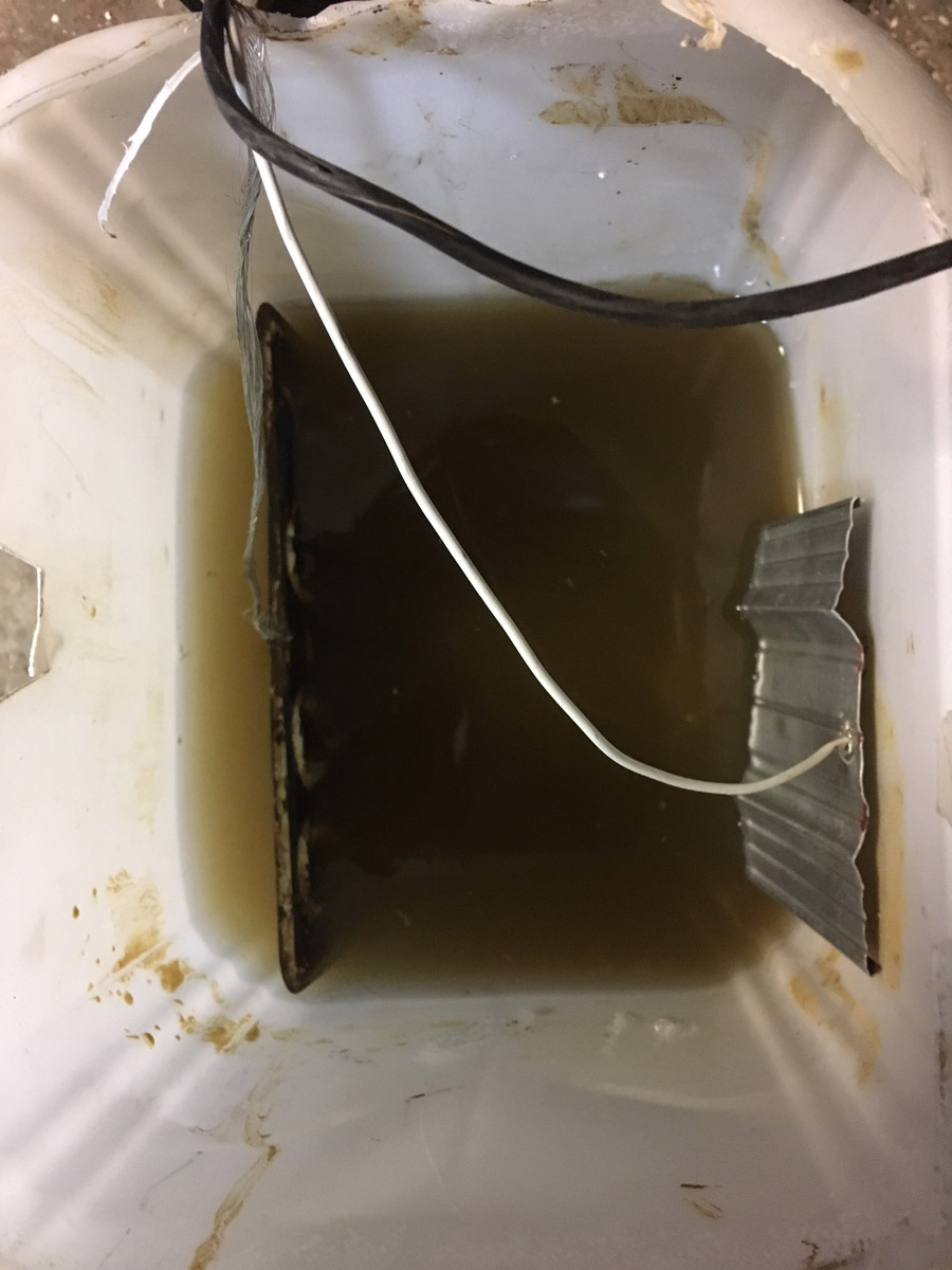

Небольшой фотоотчет по чистке электрохимическим способом:
Подобрал емкость, удобную для чистки черных мото - номер четко входит широкой стороной.
http://images.vfl.ru/ii/1539593105/4...b/23803488.jpg
На этот раз чистил небольшим блоком питания от какой-то бытовой техники, он выдает всего 19В 3,42А.
http://images.vfl.ru/ii/1539593239/b...7/23803537.jpg
По сравнению с инвертором, чистит медленно, конечно. Но зато можно спокойно пойти поесть или с собакой погулять - оставить на некоторое время без присмотра такой маломощный блок не страшно, главное чтобы + и - были хорошо закреплены и не замкнулись. Сильно ржавую сторону номера даже как-то на ночь оставлял чистится.

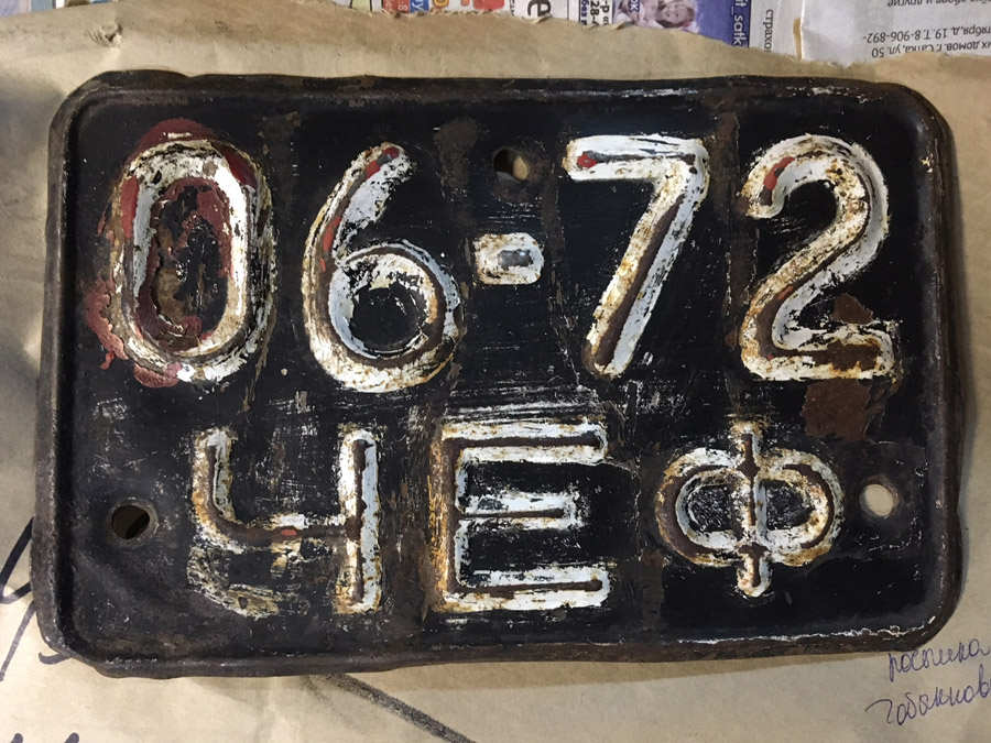

AlexanderSiberian 30.10.2018 13:24
Чистит не хуже, чем инвертором, только намного медленнее, в среднем на каждую сторону в зависимости от загрязнения уходит 2-3 часа. Причем нормально процесс начинает идти, когда жидкость и железо прогреваются, градусов до 40-50.
До чистки:
http://images.vfl.ru/ii/1539594621/c...2/23803906.jpg
http://images.vfl.ru/ii/1539594644/d...d/23803912.jpg
http://images.vfl.ru/ii/1539594676/0...4/23803920.jpg
http://images.vfl.ru/ii/1539594713/6...d/23803934.jpg
Старая краска тоже хорошо слазит, даже заводская, правда некоторые места приходилось дочищать вручную, но это там, где была краска явно с завода с грунтовкой, и в местах, где под краской не было ржавчины. Не заводская же краска отлетает быстро и целыми кусками.
http://images.vfl.ru/ii/1539594994/3...c/23804052.jpg
Примерно столько ржавчины получается с двух номеров, плюс я еще периодически счищал налет с анода.
http://images.vfl.ru/ii/1539595157/5...6/23804105.jpg
После чистки протер скотч-брайтом и обработал кислотником.
http://images.vfl.ru/ii/1539595334/0...8/23804147.jpg
